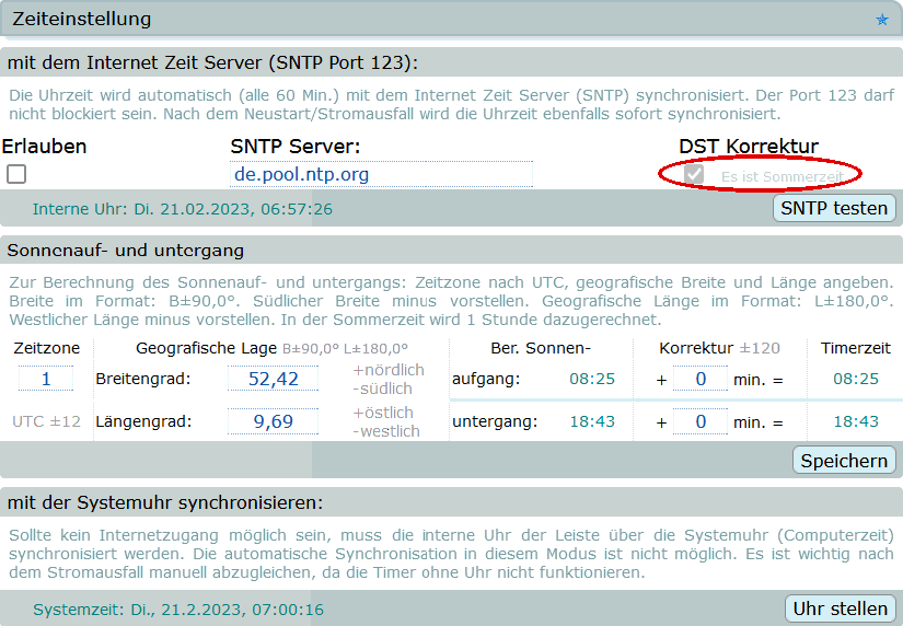

Ich habe 3x NET-PwrCtrl HUT, 2x 6.5, 1x 7.1
Alle 3 Geräte sind unter "Einstellung" "Zeit" der Meinung, "Es ist Somerzeit" und alle angeschlossenen Geräte verhalten sich auch entsprechend.
Die Umstellung auf "Sommerzeit" erfolgte am 13.02.2023
Ein "Workaround" besteht darin, SNTP abschalten, Uhrzeit des angeschlossenes PC auf -1 Stunde aktuelle Zeit einstellen und dann "mit der Systemuhr synchronisieren". Ein Dauerzustand ist das aber nicht.

So, nun ist es wieder so weit. Die Sommerzeit ist seit gestern vorbei, nur für die ANEL HUT nicht.
Ich habe drei Geräte. Zwei Stück mit V6.5.2 und eine mit V7.1.1 und alle haben immer noch Sommerzeit.
Ich weiß nicht, welche neue FW ich laden soll um das Problem zu beseitigen.
Wenn man wenigstens die "DST-Korrektur" manuell deaktivieren könnte, aber nein, man muss ja den Benutzer bevormunden.

Beitrag von LPHAN » Donnerstag 2. November 2023, 06:12
Problem gelöst ! Es war nicht die F/W. Die 6.5.2 war seit Monaten drauf. Problem war die nicht ausgetauschte HTML. Jetzt ist alles OK. LG Lothar
