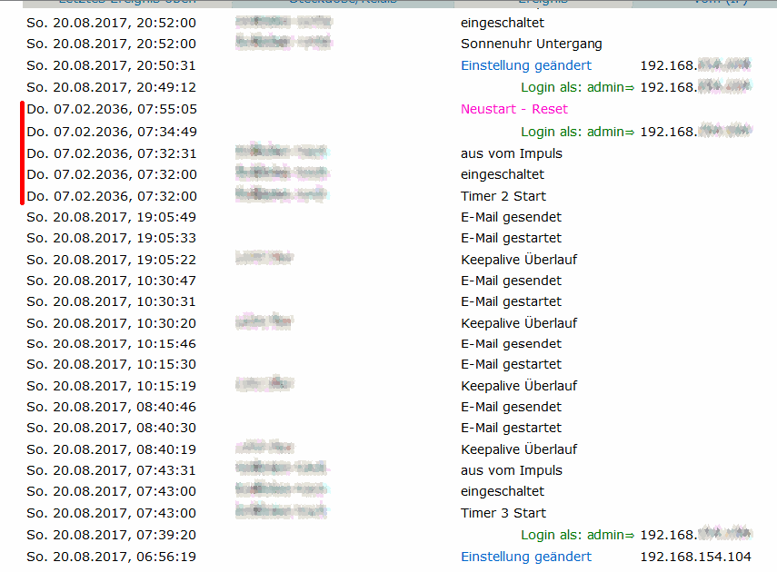

Es ist wiederholt vorgekommen, dass sich die Zeit "aus heiterem Himmel" in das Jahr 2036 umgestellt hat und nur durch einen "Reset" wieder korrigiert werden konnte.

Das Problem ist erneut aufgetreten !
Es wäre schön, wenn sich mal jemand darum kümmern würde, denn durch das falsche Datum und die falsche Zeit werden Schaltvorgänge ausgeführt die nicht ausgeführt werden sollten bzw. umgekehrt. Das Gerät wird dadurch unbrauchbar wenn z.B. mitten in der Nacht die Rolläden hochfahren oder Türen geöffnet werden oder am hellichten Tag Solaranlagen abgeschaltet werden.
Leider ist nicht mehr feststellbar, was genau passiert ist, denn unter "Keepalive" wurde von der Uhr selbst "detailliertes Log" aktiviert wodurch das ganze Log voll gelaufen ist.
Um Log steht:
Do. 07.02.2036, 07:57:24 Ping gesendet
Do. 07.02.2036, 07:57:24 Ping Antwort
Das wiederholt sich 47 mal im "Wenige-Sekunden-Takt" bis
Do. 07.02.2036, 08:28:13 Ping Antwort
Do. 07.02.2036, 08:28:13 Ping gesendet
Dann kommt ohne irgendwelches Zutun wieder die richtige Zeit.
Mi. 06.09.2017, 00:22:28 Ping gesendet
Mi. 06.09.2017, 00:22:28 Ping Antwort
Interessant ist die Tatsache, dass die Pings innerhalb weniger Sekunden gesendet werden. denn alle 8 eingestellten überwachten Geräte stehen auf Intervall 5 Minuten.
Anzumerken ist noch, dass der +berwachte PING-Kanal 8 zu dem Zeitpunkt des Vorfalls Probleme hatte und folgende eMail kam:
Gesendet: Dienstag, 05. September 2017 um 23:28 Uhr
Von: xxxx-xxx-xxx@nbimail.de
An: xxxx6@xxxxxx.xx
Betreff: Nachricht vom Net-PwrCtrl
Es ist ein Test...
Nachricht vom Net-PwrCtrl: NET-CONTROL 192.168.154.220:80 - Temp.= 28.1°C
Datum Relais Aktion IP des Users
Do, 07.02.36 07:38:15 Sol-Inv AUS -GAR Keepalive Überlauf
Mail Nr. 3
Möglicherweise besteht ein Zusammenhang zwischen der KeepAlive-Funktion und der unerwünschten Zeitumstellung.

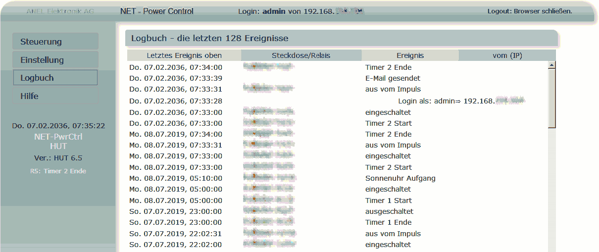

Es ist heute wieder passiert. Ohne irgendwelches Zutun wurden Schaltvorgänge ausgelöst: Die Uhr hat sich wieder auf den 07.02.2036 frühmorgens umgestellt und die morgendlichen Vorgänge mitten am Tag ausgeführt.

Und eben ist es wieder passiert .... Und wieder 07.02.2036 07.33
es geschah ca. 5 Minuten nachdem ich die "Einstellung geändert" habe. Dabei habe ich aber nur Benutzerrechte geändert.
Do. 07.02.2036, 07:34:00 xxxxxxxxxxxx Timer 2 Ende
Do. 07.02.2036, 07:33:31 xxxxxxxxxxxx aus vom Impuls
Do. 07.02.2036, 07:33:00 xxxxxxxxxxxx eingeschaltet
Do. 07.02.2036, 07:33:00 xxxxxxxxxxxx Timer 2 Start
Mo. 08.07.2019, 16:46:19 Einstellung geändert 192.168.yxx.xxx
Mo. 08.07.2019, 16:45:49 Einstellung geändert 192.168.xxx.xxx
Übrigens nach dem "Zurück in die Zukunft" vorhin habe ich einen Power-Reset gemacht und da war (erst mal) wieder alles normal.

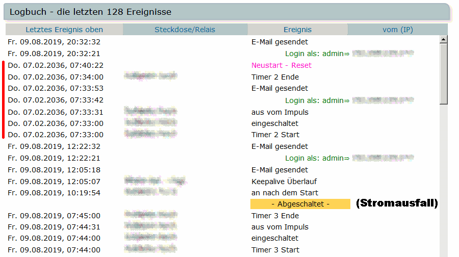

Jetzt ist es schon wieder geschehen !!! Könnte es einen Zusammenhang mir dem morgendlichen Stromausfall geben ? Und wieder 07.02.2036
