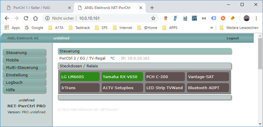

Im "Screenshot der Steckdosenleiste 2" ist mein Sorgenkind zu sehen. Hier hatte ich natürlich auch die selbe Firmware (v4.3) drauf, aber seit den ca. 3 Wochen zeigen sich sich folgende Probleme.
Fehlerbeschreibung: Im Normalfall sind bei dieser Leiste immer Verbraucher 1 und 2 auf ON. Das ist mein TV und AV-Receiver.
Die anderen Geräte schalte ich nach Bedarf bzw. wird die 'LED Strip TV Wand' (Nr. 7) seit über 4 Jahren über die UDP Schnittstelle automatisiert geschaltet.
Wenn jetzt aber die 'LED Strip TV Wand' eingeschaltet wird (egal ob über UDP Schnittstelle oder manuell über die WebSeite oder Handy App) gehen meist (aber nicht immer) die anderen Steckdose auf OFF. Schalte ich dann 'Dose 1 oder 2' manuell ein geht meist 'Dose 7' wieder auf OFF. Irgend wann schaft man es dann noch wieder das alle drei benötigten oder auch mehr auf ON sind. Das Ganze ist aber ganz schwer festzumachen! Wie im Screenshot 2 zu sehen, habe ich am 'Sorgenkind' jetzt die Firmware v4.2 installiert -> leider das Ganz gleiche verhalten!
FRAGE: Habt ihr eine Idee dazu? Kann es sein das die Stromversorgung in der Steckdosenleiste 'altersschwach' wird und die Spannung eventuell einknickt oder so was ...
Zusatz: Wie in den Screenshots zu sehen, zeigt Leiste 1 mit der Firmware v4.3 alles (Uhrzeit, Version, ...) schon an.
Leiste 2 jetzt mit Fireware v4.2 zeigt keine Uhrzeit, keine Versionsinfo und auch keine Details im Header an -> hier wird nur 'undefined' angezeigt !!!
Auch das finde ich komisch ...

Steckdosenleiste 2:
NET-PwrCtrl PRO_2.png (33.41 KiB) 17386 mal betrachtet

Beitrag von andy » Donnerstag 24. Januar 2019, 18:37
Ich vermute, da liegen 10 Jahre Entwicklung zwischen den Leisten.
Im ernsten Fall ist UDP nicht kompatibel (nicht gleich).
Im zweiten: muss der Browser aufgefrischt werden, da die Daten von der ersten Leiste im Cache stören.
Versuche beide auf 4.2 zu bringen, könnte helfen.
