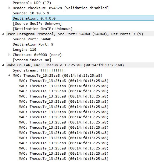

danke für Deine schnelle Korrektur der Ports. Das gesendete Packet wird nun auch vom Wireshark als MagicPacket erkannt. Jedoch funktioniert das Wecken der NAS noch immer nicht.
Ich denke, das Problem liegt in der Zieladresse. Diese ist noch immer mit 0.4.0.0 angegeben. Sollte dies aber nicht eine Broadcast-Adresse sein z.B. 255.255.255.255 oder die Broadcast-Adresse des SUB-Netzes verwendet werden? So machen das zumindest die anderen Apps, die ich z.Z. benutze.
Kannst Du das noch einmal prüfen - bitte, bitte, bitte

Es wird natürlich als Broadcast gesendet. Die 0.4.0.0 kenne ich nicht. Du benutzt A Netzwerk. Ist die Maske ok?
Bei mir hat es auch mit den alten Portnummern (bei allen andern seit 5 Jahren auch...glaube ich) funktioniert.
Ist bei Dir Broacast blockiert? Prüfe genau Dein Netzwerk. Ich bin sicher die Leiste ist ok.

Ja, ich benutze ein "scheinbar" Klasse A-Netzwerk, welches aber in diesem Bereich zur Verwendung in Unternehmen zugelassen ist und vielfach auch so eingesetzt wird. Das verwendete Netzwerk ist Bestandteil eines Unternehmensnetzwerkes. Das von mir benutze Segment hat eine 24er Netzmaske (255.255.255.0) woraus sich die Netzwerkadresse 0 mit der Bradcast-Adresse 255 des Netzwerksegments 10.10.5.xxx ergeben.
Da ich ohne physikalische Veränderung des Netzwerks und seiner Komponenten sowie auch ohne Veränderung von Einstellungen an Router oder Switchen meine NAS vom PC und vom Handy aus wecken kann, sollte dies auch mit dem Net-PwrCtrl möglich sein. Eindeutig wird nun nach Deiner Änderung auch durch den Wireashark ein MagicPacket erkannt. Leider wird dies aber an die Adresse 0.4.0.0 gesendet. Dies kannst Du aus den ersten Screenshots des Wireshark (vergleichend zwischen allen drei WOL-Telegrammen) sehr leicht erkennen.
Die Netzwerkadressen sind dabei:
10.10.5.9 -> Net-PwrCtrl
10.10.5.157 -> Wireshark-PC mit WOL-App
10.10.5.176 -> Handy mit WOL-App
Selbst wenn PC und Net-PwrCtrl und NAS am gleichen Switch angeschlossen werden, ändert sich am WOL-Verhalten der NAS nichts.

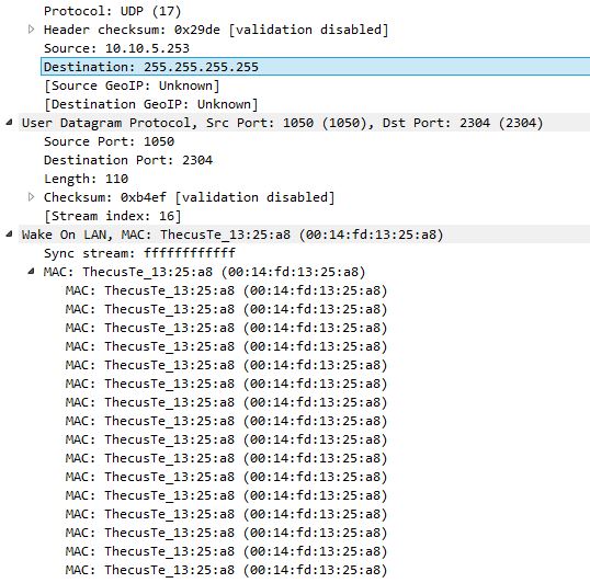

Zum Spaß habe ich nun auch noch das WOL meines Routers aufgezeichnet (siehe Anhang), der das WOL auch (erfolgreich) an die Broadcast-Adresse 255.255.255.255 sendet - übrigens Source Port 1050 und Destination Port 2304
- der Port ist demnach also weniger entscheidend.
Im Vergleich dazu im Anhang noch einmal der Screenshot zum WOL des Net-PwrCtrl nach Deiner Änderung, bei dem für mein Verständnis das Telegramm nicht an die Braodcast-Adresse gesandt wird (Destination: 0.4.0.0).
Zitat Wikipedia: "Das Datenpaket ist entweder direkt an die Netzwerkkarte adressiert oder wird als Broadcast verschickt. Es enthält sechsmal in Folge den hexadezimalen Wert FF; unmittelbar danach erscheint die ununterbrochene 16-malige Wiederholung der MAC-Adresse der Netzwerkkarte des jeweiligen Zielsystems." und ich denke, dass man Wikipedia soweit noch trauen kann.
Schönen Abend noch und danke für Deine Unterstützung.

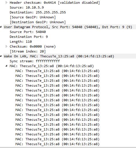

Diesmal hat es geklappt - die NAS läuft an
Im Anhang findest Du wieder den Screenshot vom Wireshark.
Ich werde es noch ein wenig in unserer Applikation testen, aber ich denke, nun passt es - vielen Dank dafür und noch eine gute Zeit.
LG Ralph
vielen Dank wieder für Deinen schnellen Service.
LG Ralph
