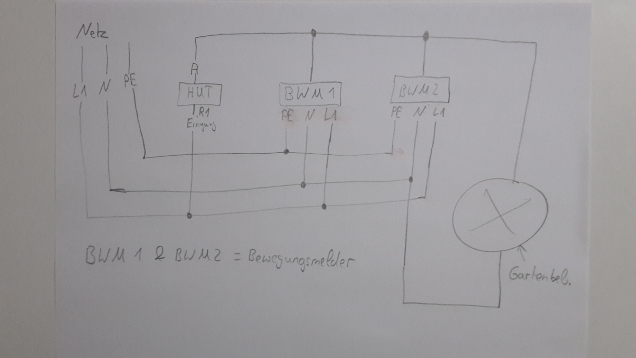

ich möchte bei mir die Gartenbeleuchtung neu machen und möchte folgendes erreichen:
von 18-23 Uhr soll das Licht immer an sein. Ab 23 Uhr dann per Bewegungsmelder.
Ich habe 2 Bewegungsmelder diese sollen einzeln oder zusammen das Licht einschalten können.
Ich frage mich jetzt folgendes:
Mit dem geschaltetem L (in meiner Zeichnung L1) gehe ich auf das NET-PwrCtrl HUT und sage das dies der Eingang ist.
L1G ist dann die vom Relais geschaltete L1 Leitung .
Mit "L" versorge ich das Relais und die Bewegungsmelder
N Schleife ich einfach zu allen durch wo N gebraucht wird. Erde sowieso.
Kann ich also bei dem NET-PwrCtrl HUT mit 230Volt auf einen Eingang gehen und sobald da ein Signal anliegt (Durch den bewegungsmelder) schaltet das NET-PwrCtrl HUT dann meine Lampen ein?
Und ist es möglich mit den einstllungen des NET-PwrCtrl HUT das so zu konfigurieren das von 18.23 Uhr "L1G" immer eingeschaltet ist und danach dann auf den Bewegungsmelder gehört wird?
Ich hoffe ich habe mich verständlich ausgedrückt.
Hier nich meine Zeichnung:
Viele Grüße
David

Ich würde die Bewegungsmelder-Ausgänge an D1, D2 anschließen und beide auf Relais 1 setzen.

Also den L Ausgang von Bewegungsmelder 1 an D1 und den L Ausgang von Bewegungsmelder 2 an D2?
Und dann in der Software sagen das D1 und D2 -> R1 schalten sollen?
Und das geht mit 230Volt?
Re: NET-PwrCtrl HUT mit Bewegungsmelder
Beitrag von andy » Mittwoch 17. August 2016, 14:05
Nein, nicht 230V.

wenn du den Strom über den HUT schaltest der zwischen 18:00 und 23:00 Uhr egal was passiert die Gartenbeleuchtung anmacht und dann den Eingang durch verdrahtest um den Bewegungsmeldern Dauerstrom zu geben kannst du parallel beide Bewegungsmelder den geschalteten Ausgang auf den Ausgang vom geschalteten HUT geben dann hast du immer die Möglichkeit auch per App oder Per Taster zb. das Licht nochmal anzumachen.
Ich hoffe ich konnte dir etwas weiterhelfen falls du nicht schon mit Andy gesprochen hast :).
Falls etwas unklar ist mache ich dir noch eine Zeichnung bzw. Schaltplan dazu ;).
Gruß Carsten

Hier als Nachtrag eine Zeichnung :).
Gruß Carsten

Moin Zusammen,
danke dir für die Antwort.
Ich hatte zwischenzeitlich auch mal mit meinem Arbeitskollegen gesprochen.
Ich habe viel zu kompliziert gedacht :mrgreen:
Ich realisiere das ganze nun erstmal mit einr Zeitschaltur auf der Hutschiene.
Die kann ich ja recht einfach später gegen das NET-PwrCtrl HUTtauschen.
Das ganze passt dann auch zu deiner Zeichnung ;)
Ich denke kompliziert wäre das ganze erst wenn ich dann noch mit dem NET-PwrCtrl HUT loggen möchte wann die Bewegungsmelder etwas erkennen :lol:
