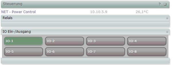

Hallo Andy,
leider habe ich wieder ein Problem mit dem HUT ...
Die Webseite "Steuerung" wird nur ohne die Statusanzeige der Ausgänge angezeigt.
Für fast alle anderen Seiten erhalte ich die Meldung: Error: "Defekter Datensatz empfangen. Erneut aufrufen."
Ich habe daraufhin Deine letzte Firmware erneut geladen - ohne Erfolg.
Deshalb habe ich auch die HTML.bin nachgeladen und einen Netzreset nachgeschoben.
Nun sind die Seiten teilweise vorhanden.
Steuerung: ohne Statusanzeige
LAN: OK (war die ganze Zeit OK)
USER: Error: Defekter Datensatz empfangen. Erneut aufrufen.
Zeit: OK
E-Mail: OK
IO: OK
Schaltverhalten: OK
Wake on LAN: Error: Defekter Datensatz empfangen. Erneut aufrufen.
Timer: OK
Keepalive: Error: Defekter Datensatz empfangen. Erneut aufrufen.
Sichern: OK
Logbuch: Layout OK, aber keine Einträge
Auf keiner Seite wird der Status der Ausgänge angezeigt (das Layout dafür fehlt).
Aktiviere ich die IO, werden diese mit dem aktuellen Status angezeigt.
Ein Werksreset und die anschließende Neukonfiguration lösen offenbar das Problem, jedoch bleibt die Ursache unklar...
Schöne Grüße
Rafale
Re: Error: Defekter Datensatz empfangen. Erneut aufrufen.
Beitrag von andy » Dienstag 5. Juli 2016, 07:48
Hi Rafale,
Einfach Browser auffrischen (die HTML muss zu FW passen)
