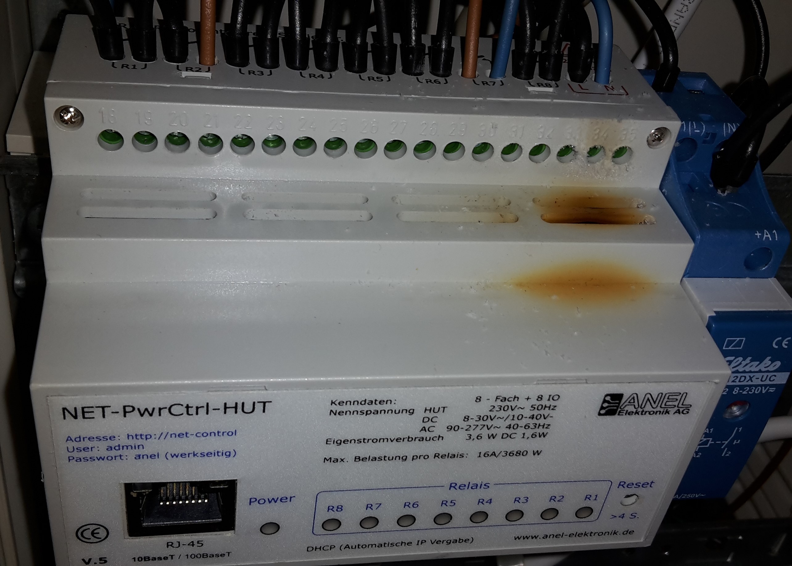

Meine NET-PwrCtrl HUT riecht komisch und an einer Stelle ist die Oberfläche verbrannt. Ansonsten funktioniert aber alles noch wie es soll. Was soll ich machen? Das Gerät ersetzen?
S-Nr. 400314 hergestellt 03.2014
Re: Verbrannte Oberfläche
Beitrag von andy » Montag 24. Oktober 2016, 18:19
Hi,

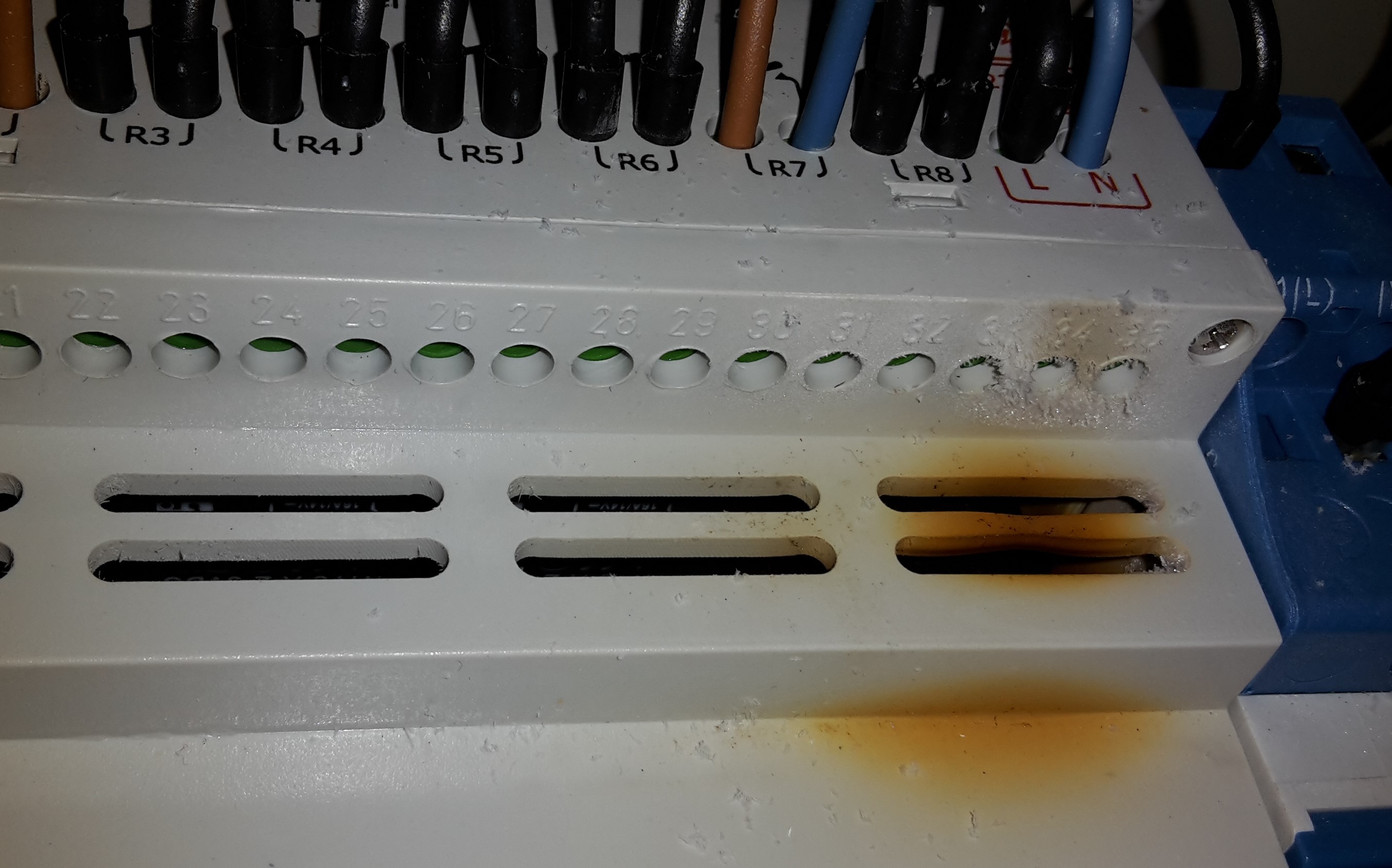

Transformator is überhitzt. Würde ich ersetzen.
Da liegt sowas wie Schnee darauf. Was ist das?

sieht aus wie Kunststoffflocken. Kommen aus dem Gerät.

jetzt ist die Leiste ganz ausgefallen.
Kann man die reparieren oder ist das noch ein Garantiefall?
Gruss Boris
Beitrag von andy » Freitag 4. November 2016, 15:22
Schicke sie bitte ein.

Vielen lieben Dank für die schnelle und unkomplizierte Reparatur :-)
