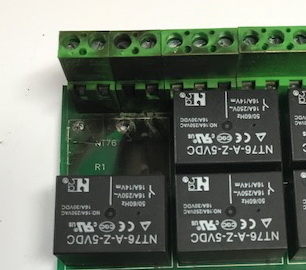

an meiner HUT 8 kam es gestern beim Einschalten von einem Kanal zu einem Sicherungsauslöser.
(jeder Kanal ist abgesichert mit einem 16A Sicherungsautomat)
Die Last die an diesem auslösenden Kanal aufgelegt war sind 2 x 23W Leuchtstoffröhren.
Nachdem die Sicehrung wieder hineingenommen wurde konnte ich zwar die Kanäle wieder schalten, jedoch scheint der Relaisausgang nicht mehr auf den Eingang geschaltet zu werden.
Gibt es intern noch weitere Sicherungen ?
Kann man ggf. die Relais tauschen ?
2 Kanäle def.nach Sicherungsauslösung
Re: 2 Kanäle def.nach Sicherungsauslösung
Eins der beiden Relais hat sich in Rauch aufgelöst.
Die Ursache, ob nun eine Leuchte am Ausgang Schuld war muss noch eruiert werden.
Meine Frage nach einem Ersatzrelais bleibt jedoch!
Ansonsten: gibt es die Relaiskarte mit dem Klemmenblock auch einzeln als Ersatzteil ?
Hallo IngoP,
Die Platine darf nicht mehr benutzt werden. Die Bahnen sind verbrand.
Relaiskarte mit dem Klemmenblock einzeln haben wir nicht. Leider.
Ok. Ich habe mal die Schraubklemme ausgelötet. Die leiterbahn um den lötpunkt ist in der Tat verdampft.
Wenn es schon keinen Ersatz für die Relaiskarte gibt, kann ich dann das Pinlayout der Conmectorleiste bekommen? ? Dann kann man das Steuerungsboard wenigstens noch nutzen.
