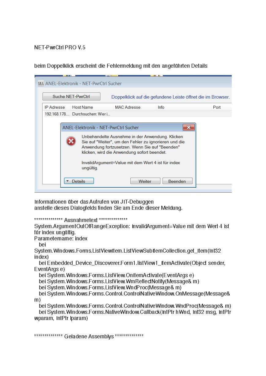

Auf die Leiste NET-PwrCtrl Pro kann nicht mehr zugegriffen werden - weder über einen Web-Browser direkt (Firefox, Chrome, IE) durch Eingabe der IP Adresse noch über das Programm NET-PwrCtrl Sucher.exe (IP wird gefunden, aber "Weiter" bringt die Fehlermeldung, siehe Anhang).
Der Fritzbox Router zeigt die Leiste im Browser als "grün" eingebunden an.
Die grüne LED am NET-PwrCtrl Pro blinkt im Sekundentakt. 5 Sek. Druck auf die Reset Taste, Router und Rechner Neustart brachten nichts.
Seriennummer: 510213, FW 4.1 (2012), Windows 7 Ultimate, Chrome 43.0.2357.65, Fritzbox 7390, Heimnetz[attachment=0]NET-PwrCtrl Sucher.
Ich betreibe die Leiste seit etwa 2 Jahren ohne Probleme in derselben Rechnerumgebung, nun plötzlich der Ausfall.
Für einen Lösungsvorschlag wäre ich dankbar.
07. Juli 2015: Funktioniert wieder! Über die Fritz!Box wird von Apple Mac Rechnen auf das Netzwerk zugegriffen. Seit Einspielung des Mac OS 10.10.4 Updates gestern auf den Macs alles ok; Apple schreibt "Verbessert die Zuverlässigkeit der Netzwerkverbindung".
