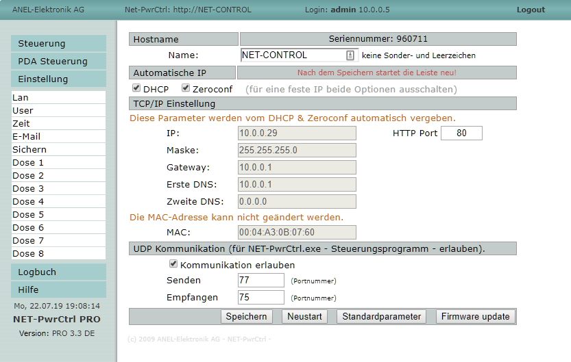

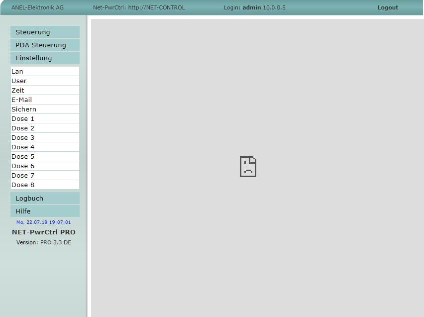

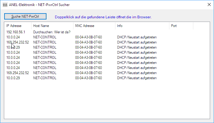

ich wollte bei meiner Pro die Firmware auf 4.6 upgraden.
Alles gemäß Anleitung. Leiste hängt am selben Switch wie der PC. Versucht mit DHCP und mit statischer IP-Adresse, beides schlägt fehl. Siehe Anhänge.
Bitte um Hilfe.
Danke!
firwareupgrade-problem (3).jpg (266.82 KiB) 56149 mal betrachtet
firwareupgrade-problem (2).jpg (102.97 KiB) 56149 mal betrachtet
