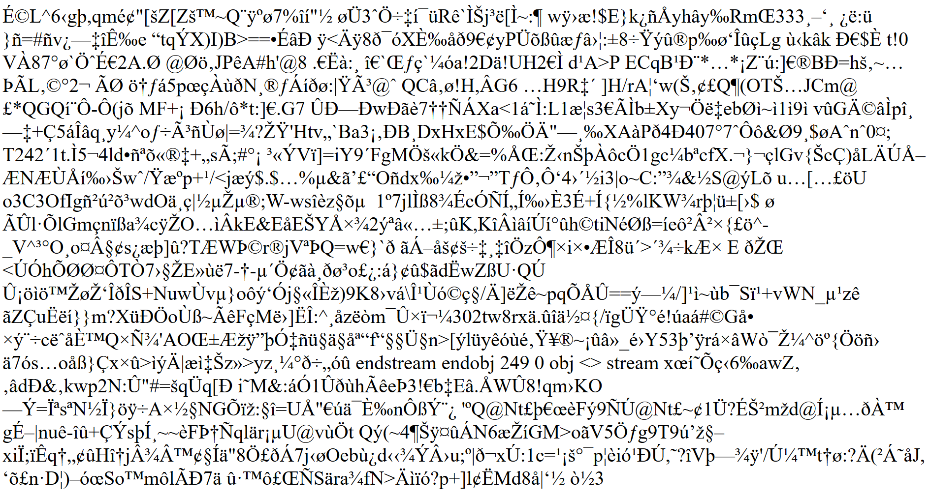

Nach dem Firmwareupdate auf 6.3 ist die PwrCtrl-Hut nicht mehr über den Browser ansprechbar. Oder genauer gesagt kommt nach der Anmeldung der angefügte Text. Ich habe es mit unterschiedlichen Geräten und Browsern versucht. Immer die gleiche Meldung.

Fehlermeldung nach Anmeldung über Html
