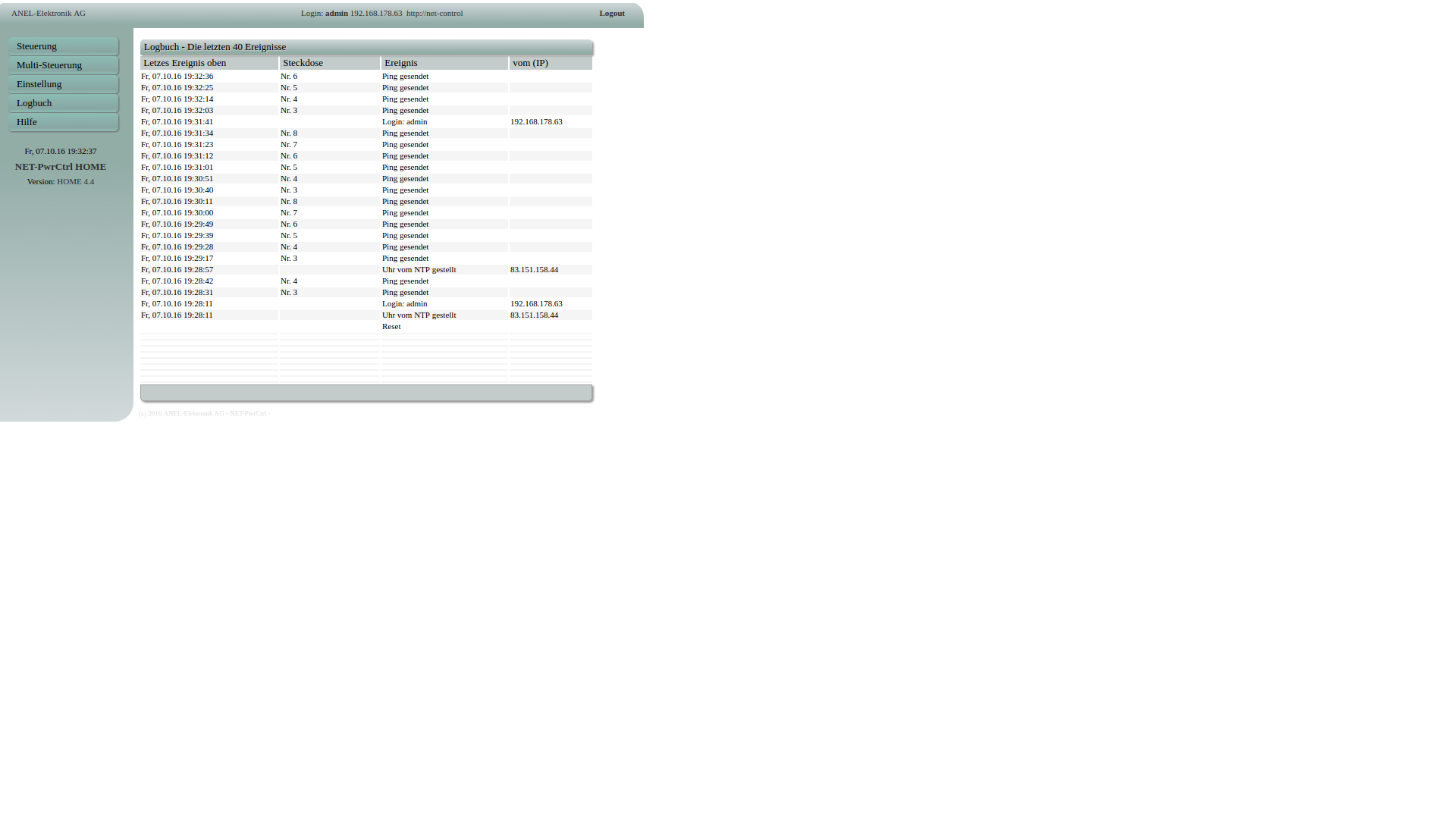

nach dem Update auf die Home Firmware 4.4 zeigt eine meiner Leisten komische Symptome an.
Es werden Pings von Steckdosen gesendet die es gar nicht gibt.
Sa, 08.10.16 05:55:55 Nr. 6 Ping gesendet
Sa, 08.10.16 05:41:04 Nr. 8 Ping gesendet
Sa, 08.10.16 05:40:46 Nr. 6 Ping gesendet
Sa, 08.10.16 05:25:56 Nr. 8 Ping gesendet
Sa, 08.10.16 05:25:38 Nr. 6 Ping gesendet
Sa, 08.10.16 05:10:48 Nr. 8 Ping gesendet
Sa, 08.10.16 05:10:30 Nr. 6 Ping gesendet
Sa, 08.10.16 04:55:40 Nr. 8 Ping gesendet
Sa, 08.10.16 04:55:22 Nr. 6 Ping gesendet
Sa, 08.10.16 04:40:32 Nr. 8 Ping gesendet
Sa, 08.10.16 04:40:14 Nr. 6 Ping gesendet
Sa, 08.10.16 00:21:28 Nr. 8 aus Keepalive
Sa, 08.10.16 00:21:28 Nr. 8 Keepalive Ueberlauf
Sa, 08.10.16 00:21:23 Nr. 8 Ping gesendet
Als weiteres können die Einstellungen nicht wiederhergestellt werden.(bei keiner Firmware auch nach mehrmaligen Reset nicht)
getestet mit Windows7,Ubuntu16,Crome53,IE11
Seriennummer: 120508
Könnte es sich um einen Hardwaredefekt handeln ?
MfG Jens

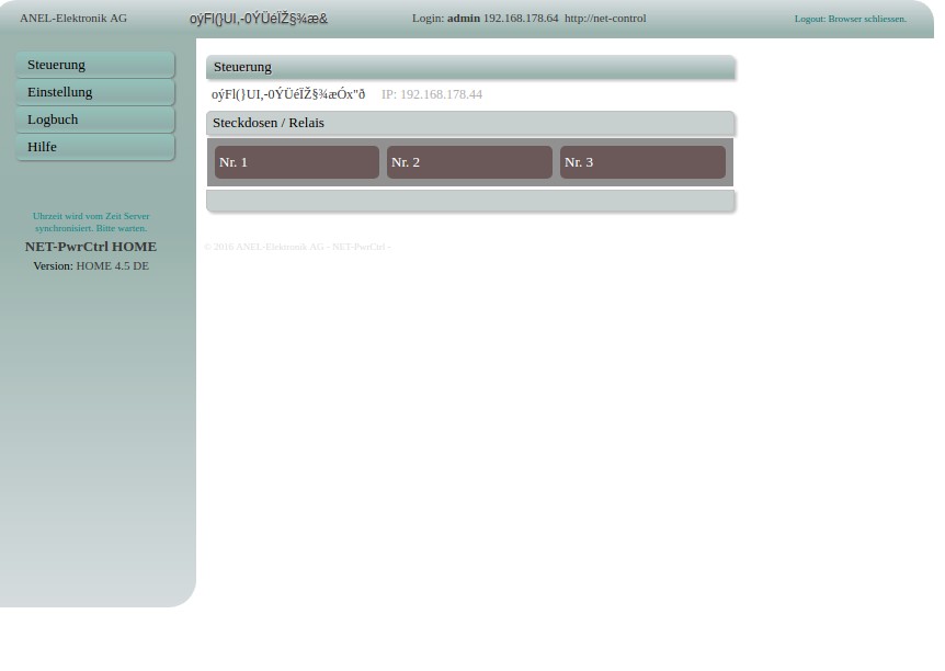

Re: Firmware Home 4.5
Bei meiner Problemleiste Seriennummer: 120508 ist das Webinterface nach dem Update auf Firmware 4.5 nicht mehr bedienbar.
Die Leiste verliert nach einer Woche Abschaltung die Einstellungen.
Beim Name stehen nach einem Reset komische Zeichen (siehe Bild)
Die LED blinkt schnell bleibt kurz an, geht dann aus und fängt wieder von vorn an.(also kein blinken im Sekundentakt)
Ich bin immer noch der Meinung das die Leiste defekt ist, und würde sie gerne einschicken.
Bei meiner zweiten Leiste gab es keine Probleme.
MfG
Jens
MfG
Jens
